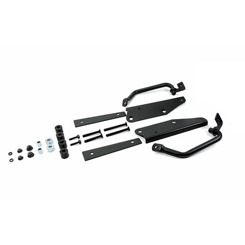

Ne peux-tu pas simplement utiliser ceci :
Et ensuite boulonner ce truc adventure moto dessus ?
C'est l'adaptateur/support spécifique à la moto pour que tu puisses utiliser les anciennes plaques de montage Givi Monokey. Clique sur le lien des instructions pour voir comment tout s'assemble.
Tu pourrais probablement simplement repercer les pièces n°2 pour l'ajustement que tu souhaites et ne même pas avoir besoin du truc adventure moto.

Achetez simplement le kit de montage SR3112 et au lieu d'acheter la plaque M5... achetez une plaque E251 universelle qui peut être montée vers l'avant ou vers l'arrière selon les fentes de la grille que vous utilisez.
Peut-être besoin de percer des trous supplémentaires dans les plaques de montage fournies dans le kit SR3112... mais c'est facile

C'est un kit Givi SRA3112, ça ressemble à ça :
302316
Ou demandiez-vous à quoi ressemble le porte-bagages arrière du DL650 2017+ avant d'ajouter quoi que ce soit ?
Je crois me souvenir que le porte-bagages en question ("support" en langage Suzuki) est en plastique sur le DL650 2017+. C'est peut-être la raison pour laquelle Givi ajoute des bras de support dans le cadre des kits SRA3112 et SR3112.

Je pense que c'est ce que fait le kit Givi SR3112. Il y a deux pièces de tôle longitudinales qui sont prises en sandwich entre les entretoises de la plaque SRA3112 et le porte-bagages d'usine. Je m'attends à ce qu'elles répartissent la charge comme vous le mentionnez.
Les bras de support latéraux agissent pour répartir davantage la charge, en transférant une partie de celle-ci dans les points de fixation des valises latérales d'usine.
En gros, je remplace directement la plaque d'adaptation Givi SRA3112 par ma propre plaque d'adaptation. Ma plaque aura plusieurs jeux de trous pour les 4 boulons qui fixent la plaque SRA3112, afin que je puisse monter la plaque (et donc le top case) dans 4 positions différentes, progressivement plus en arrière par incréments de 1 pouce. Voici comment j'ai marqué la plaque pour le perçage:
